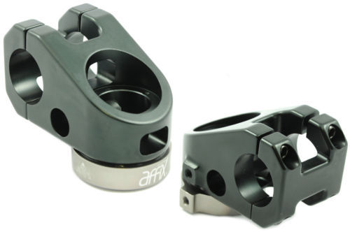

Про фирму Affix, и тем более о выносе, кроме упоминания о существовании ничего толкового не нашел:
AFFIX вынос -гироротор для гидравлических тормозов AFX120
МТБ вынос (даунхилл, дерт, стрит) с встроенным патентованным 360 градусным гироротором для гидравлических тормозов;
Подходит для гидравлических тормозов с тормозной жидкостью DOT 4 (есть модель и для гидравлических тормозов на минеральном масле);
  • Включает комплект фитингов для тормозов HAYES/BENGAL/QUAD/AVID;
  • Легкая и простая алюминиевая конструкция;
  • Подъем 50мм;
  • Для штока вилки 28.6мм (1 1/8”);
  • Для руля 31.8мм;
  • Патентованная технология затягивания выноса на штоке вилки;
  • Вес 325 гр.

Сам вынос сделан довольно добротно, люфт отсутствует:

Вынос очень туго крутится по своей оси в месте гироротора, что будет явно мешать нормальной эксплуатации.
Устанавливаем, патентованная система намертво фиксирует вынос одним болтом:
Держатель гироротора можно либо запихнуть под верхнюю чашку:
Либо прикрутить жестоко к рулевому стакану (два болта в комплекте как раз видно для этого, только надо просверлить отверстия, нарезать резьбу и прикрутить)
Вынос фрезерован для облегчения и в месте крепления руля виднеется сквозное отверстие овальной формы:
